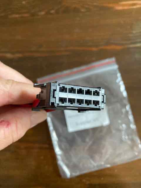

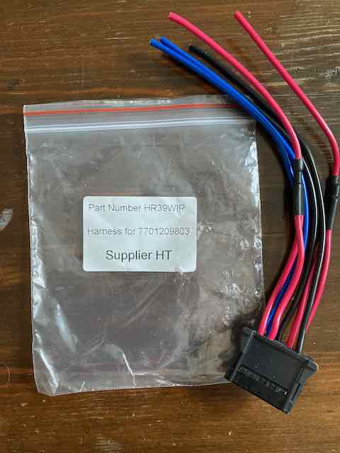

Vill någon köpa kontakten jag beställde från eBay så går det fint. 100:- + brevporto. Se bilder.
- IMG_3995.jpeg (55.97 KiB) Viewed 6110 times
- IMG_3996.jpeg (16.71 KiB) Viewed 6110 times
