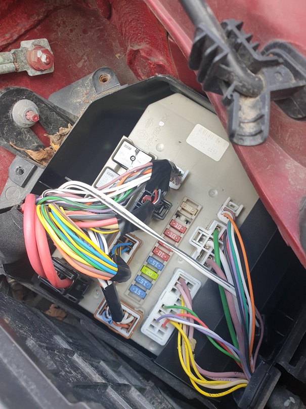

Har en RENAULT Clio III Hatchback (BR0/1, CR0/1) 1.2 16V -2009
Vindrutetorkarna i fram har slutat fungera.
Det händer inget då jag startar torkarna, inget klick eller något sådant heller.
Jag har testat med en annan torkarmotor, men det är samma fel.
Kollat säkringarna i kupén, men där verkar bara säkringen för den bakre torkamotorn sitta.
Har kollat säkringarna i säkringslådan till höger om batteriet, men alla är hela så vitt jag kan se.
Vidare så är jag osäker på vilken säkring i den lådan som går till vilken funktion.
Har läst att det kan vara ett relä, problemet är att jag har verkligen ingen aning om var detta relä i så fall kan sitta.
Bifogar en bild på säkringsboxen som sitter till höger om batteriet (om man står framför bilen och tittar ner i motorrummet).
Om det ens är där jag ska leta efter relät.
Googlar jag efter min bilmodell så hittar jag denna.
https://car-box.info/renault/clio/3-cr- ... -2013.html
Har provat att byta ut F8, men inget resultat.
Eller har någon något annat tips att ge mig?
Tacksam för all hjälp.
