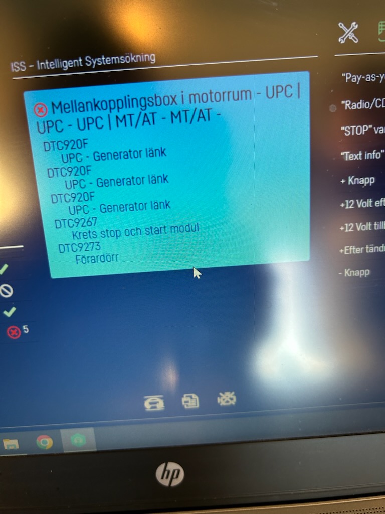

Jag har haft en Renault Captur från 2015 i ca 3 år. Det har inte varit några problem överhuvudtaget med den, men förra veckan när jag skulle starta den så var den helt plötsligt helt död. Den hade fungerat som vanligt två dagar tidigare. Lyckades få igång den med startkablar och körde en stund. Sedan dess har den funkat som vanligt.
En bekant hjälpte dock till med lite felsökning. Laddning i batteri och från generator är nu som vanligt. När han kopplade in dator för felsökning säger den dock att nåt är fel med "mellankopplingsbox i motorrum", se bifogad bild. Någon idé här om vad som är fel? Borde jag köra till verkstaden eller kan jag strunta i det så länge bilen funkar som vanligt? :)
Re: Mellankopplingsbox motorrum - Captur
Nolla felkoder och se till att batteriet är fulladdat. Kör vidare till du stöter på problem igen. Det kan vara batteriet som börjar ge upp.
