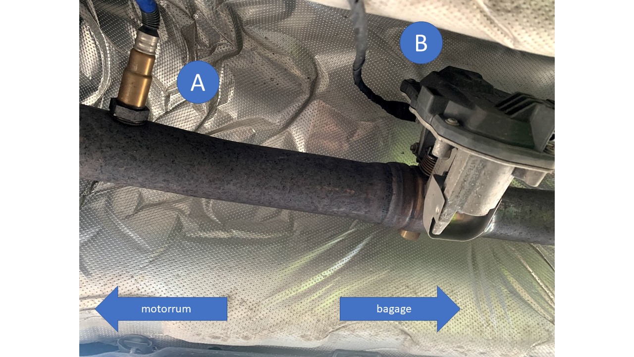

Hej ! Har just köpt en Renault Espace 1.6 DCI (130 hk) 2016 och hann väl köra typ 2 mil innan "Check Engine" tändes och felkod P0136 kunde utläsas. Går fint att rensa felkoden men den återkommer efter några mils körning. Har sökt på nätet och finner "Oxygen O2 Sensor Circuit Low Voltage (Bank 1, Sensor 2)" vilket jag tolkar som "den bakre lambda-sensorn" som bör sitta nedströms kat eller partikelfilter. Då det är hög frigångshöjd på Espacen var det bara att krypa under men hittade till min förvåning två sensorer på samma raksträcka på avgasröret. Se bifogad bild. Den främre ser ut som en konventionell sensor som man kan förvänta sig men den bakre går rakt genom avgasröret och har dessutom en integrerad ECU-box. Någon som har en aning om vilken som skulle vara kopplad till felkoden P0136 ?? / mvh Thomas

Hej igen ! Hittade kanske lösningen själv. Komponent "B" i bilden jag skickade med verkar vara ett avgasspjäll integrerat med ett elektriskt ställdon. Så komponent "A" bör vara sensorn som orsakar felkod P0136. / mvh Thomas
Re: Felkod P0136
Stämmer. A är O2-sensorn. B är avgasspjället. Om B bråkar blir det troligen felkod P1484 / P1485 och Check Injection System om jag minns rätt.

Hej ! Tack för tipsen. Har beställt ny sensor och hoppas kunna byta den i helgen. Som sagt grym markfrigång på Espace'n, kommer att kunna byta sensorn utan att palla upp bilen ;-))
