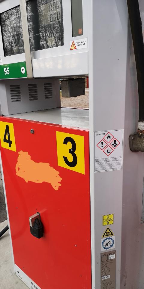

Problemet på spåren - Hittat orsaken.
Tankat E 85.
Kört endast diesel och bensinare, så jag visste inte att blått pumphandtag gäller E85.
Ingen övrig märkning på pumpen, förutom 8 mm höga bokstäver på lilla vita varningsetiketten.
Mycket dåligt. Fick spel.
/ Toni Henriksson, Torsby

På lilla vita FYRKANTIGA varningsdekalen till höger om stora trean. Där står E 85, ser du väl?
Det gjorde inte jag :evil:
Och så står det Extra Safety [smilie=001_07.gif]
Ska kolla tempgivaren om det nu inte blir bättre.

Ser inte hela pumpen på bilden. Trodde det bara var en slang och gröna etiketten som gäller? För det är olika handtag om det är olika bränslen.
Meaganeowner
Posts: 134
Joined: 30 Dec 2018, 06:33
Firstname: Toni
Surname: Henriksson
Location: Oftast Torsby
Re: Megane MK2 Trögstartad
Post by Meaganeowner »
Samma här... Den enda gröna stora etiketten, trodde jag också på.
Men ack nej. Två slangar, två handtag.
Handtagets färg ingår tydligen i allmänbildningen för bilförare o annat löst folk, t ex användare av åkbara gräsklippare.
Grå, svart, grön, blå och några fler...

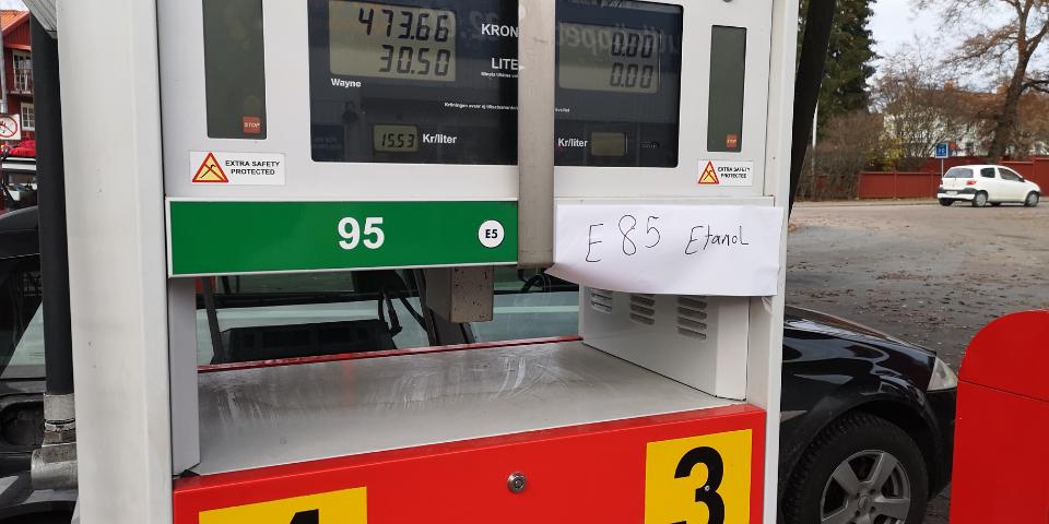

E85-etiketten har tydligen blivit stulen, sen många veckor tillbaks.
Det var jag som sa till om provisorisk märkning, på båda sidor om pumpen
