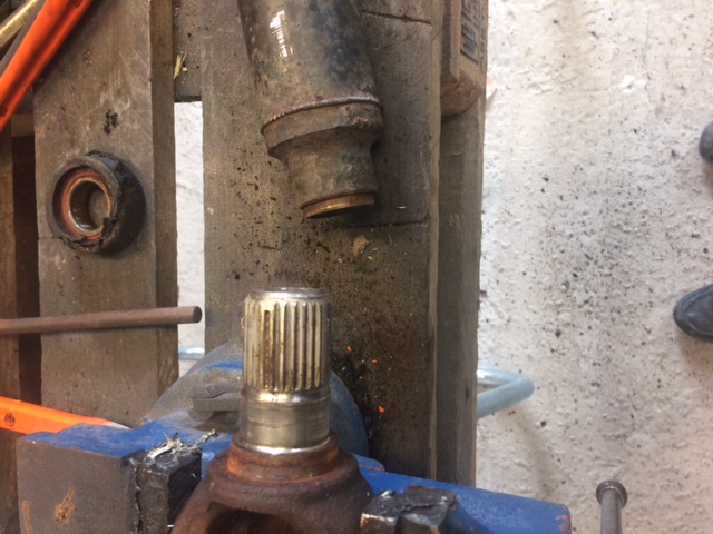

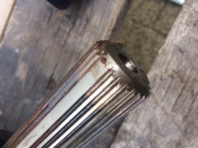

Jag har sökt med ljus och lykta efter information om hur man byter stödlager på kardan på en Kangoo4x4.

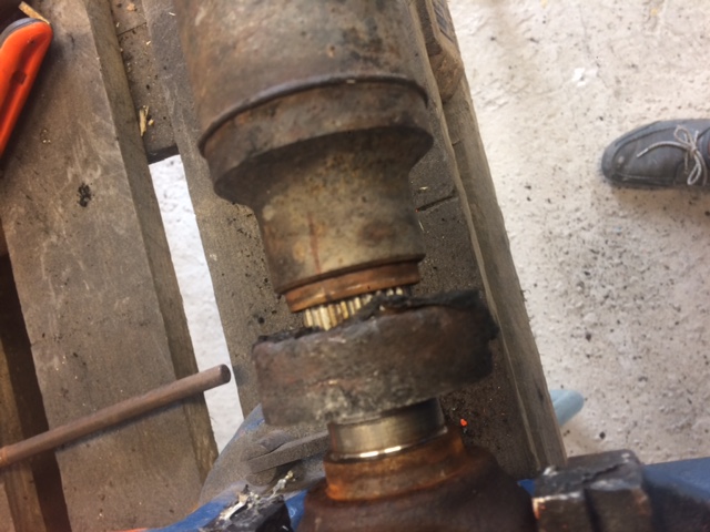

Det har varit näst intill omöjligt på nätet och inte heller kardanföretag har haft tips utan det är en ny kardan som gäller. Men skam den som ger sig. Jag har nu fått isär karnanen genom att värma skarvarna och försiktigt slå isår den. De gamla lagren värms och slås ut med mejsel. Detsamma gör man med knutkorsen om de ska bytas. Man värmer och slår ut dom. Det var bara ett tips värt att prova kanske innan man köper en helt ny kardan.

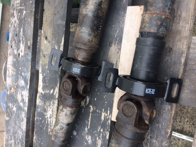

Så kom stödlagren till slut. Bara att slå på med en rörstump. Ihopsättning av kardan går lätt tack vare spår på splinesen Fästet något annorlunda mot orginal men förhoppningsvis inget problem vid montering.
