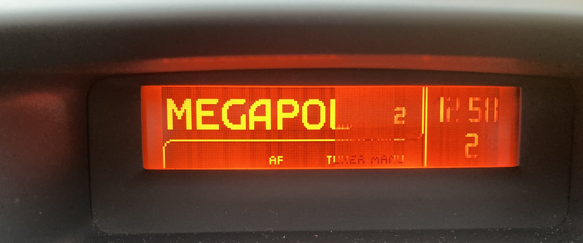

Centerpanelen på vår Megane II CC -05 har börjat krångla och visar inte all text. Ibland är den OK och ibland saknas text så det är glapp någonstans.
Har lossat panelen och tagit bort stora kontakten till displayen några gånger för att få bort eventuell oxid men det verkar som att felet är inne i display modulen.
Har någon lyckats laga modulen genom att löda om något eller är det bara att byta modul?

Byte lär krävas.
Re: Megane II radio display problem
Du har rätt @Stymie, displayen måste bytas.
Lödde om alla kontaktstyckets anslutningar och några till i helgen men ingen skillnad så det är bara att leta efter en bättre begagnad display. Tyvärr är det en ovanlig modell som heter AFFA3 NAV med art.nr. 8200107520 som är inte finns listad hos någon av de stora beg. bildels databaserna just nu.
