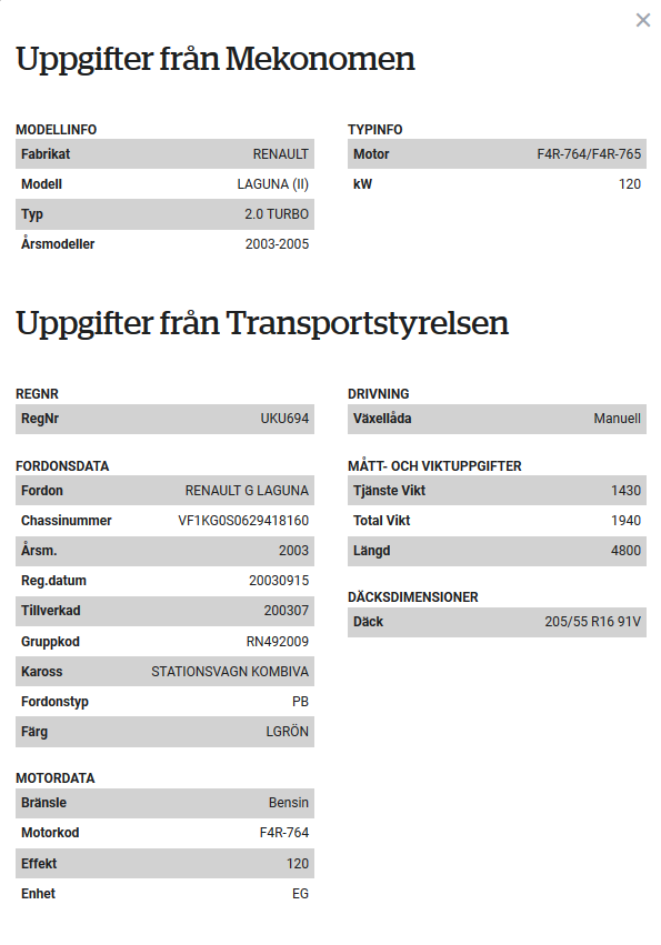

När jag söker på mitt registreringsnummer så kommer detta upp.

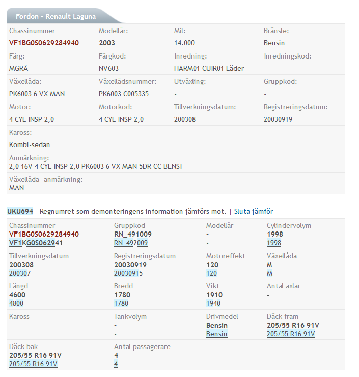

Jag hittade inget nytt på skruvat.se men på bildelsbasen.se hittade jag ett begagnat, men jag är inte säker om det passar.
När jag jämför bilen som spjällhuset har suttit i med min bil så ser det ut såhär
Kommer detta spjällhus som jag har hittat att passa i min bil?
Passar delen till min bil?

Det som är vägledande är motortypen F4R-764
De referensnummer som verkar finnas på spjällhuset på dessa bilar är:
408239821002
408 239 821 002
8200287157
8200243886
Dubbelkolla de siffrorna mot de som står på ditt spjällhus. Då är du garanterad att de är utbytbara med varandra.
