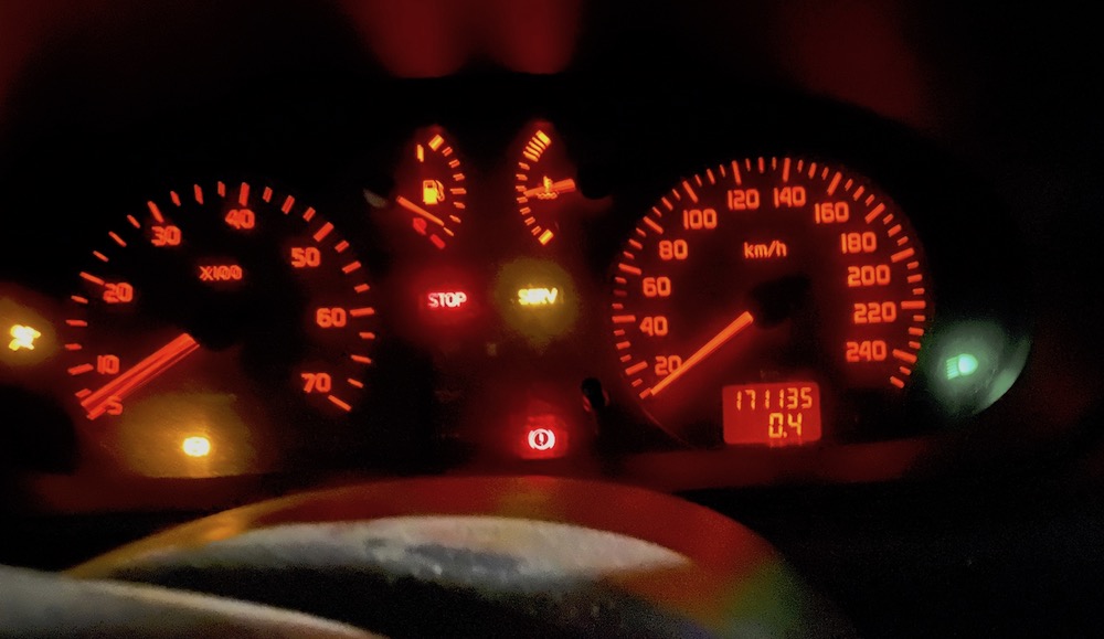

Fortsättning på tidigare inlägg...........
Väntade en timme och provade igen och den startade utan problem. Körde ca 500m och och stod still på tomgång, då började abs-lampan och serv-lampan att lysa och strax därefter började en hel del lampor att lysa. Märkte då att instrumentpanelen och halvljuset blev svagare så jag körde tillbaka till parkeringen.
Där började jag varva upp motorn lite extra och plötsligt slocknade alla varningslampor och instrumentbelysningen och halvljuset återgick till normal styrka. Åkte då iväg och körde en stund utan några problem alls..........
- IMG_9369.jpg (131.25 KiB) Viewed 1446 times

Mät vad du har för spänning på batteriet när motorn står på tomgång.
gärna med alla förbrukare på. Verkar vara dålig laddningsspänning om du frågar mig.
Konstigt att inte laddningslampan lyser. Men allt tyder på att spänningen sjunker när bilen står på tomgång.
Slitna kol i generatorn är min gissning.
